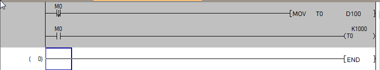

比如
LD M0
OUT T0 K999
当M0接通的时间,大概是80-90(100ms)之间每次都有点差异,我想把T0时间传到寄存器D100里,显示在触摸屏上。这程序该怎么写呢,谢谢

1楼  发表于: 2018-05-30 09:58
MOV T0  D100

这样D100是个变化过程,只显示最终结果呢?

引用第3楼netwell于2018-05-30 13:09发表的  :
什么叫显示最终结果,你在前面加个条件呗,什么时候想读,激活条件就行了。

要是想保留用个ST计时器试试,不过需要复位。

6楼  发表于: 2018-06-13 19:54
这个就可以了,最近没有上,就没有看到信息

条件触发 MOV T0 D100,读出来的值就是条件触发时候的T0值,何来变化之说?
