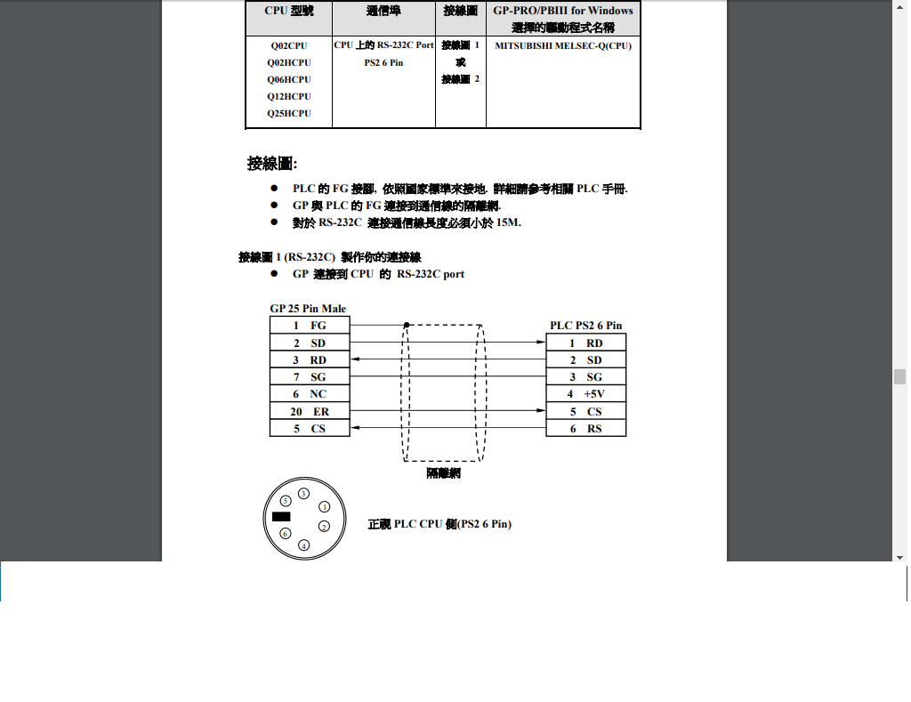

请问一下三菱Q02Hcpu的圆头6针是怎么定义的,怎么个排序方式

请问一下三菱Q02Hcpu的圆头6针是怎么定义的,怎么个排序方式。网上找了好久都没找到6针脚位定义

Q02Hcpu定义
