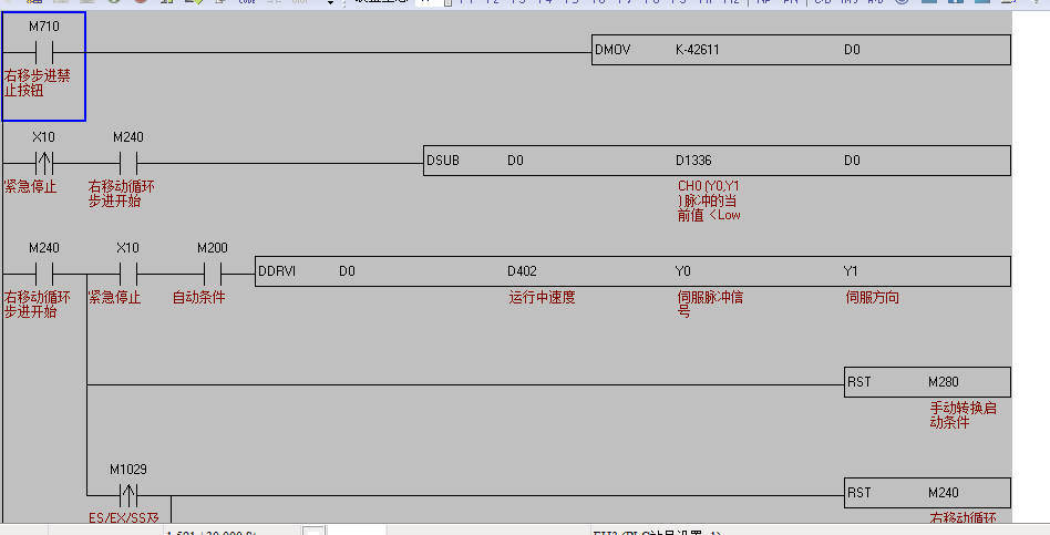

求助,关于伺服走脉冲使用DDRVI指令,假如我要发10000个脉冲,中途没走完的情况下,我拍急停,程序要怎么改才能把剩余的脉冲走完。求解答,谢谢。最好有程序。

断开指令触发条件急停,再次接通继续执行没有完成的脉冲

你的图本是一种思路

还没有试验过,不知道这样做行不行,之前没有考虑到这个情况,所以脉冲根本接不上,在哪拍急停,脉冲就在哪个值停住,然后相对位置全部乱套

这样单纯的在DDRVI前面加急停没有用,断开/接通之后它不会走的。

不知道这样做行不行,没把握,大神有没有更好的思路可以用吗?

一般情况不这样做,急停代表不正常工作,急停后需要重新复位,不然很难保证精度,有些plc可能有一些特殊功能,你看看手册

定位完成之后串上外部急停输入,输出一个总的急停

楼主,用drvi指令动作过程中按了急停,用相对脉冲数减去d8340当前寄存器的值,急停复位后能接着走吗?你程序验证通过了吗

相对定位,是相对于当前停止的位置,运行设定的脉冲,每次驱动都会执行这么多个脉冲数。
你用急停断开了驱动条件,和正常运行完的区别是,M8029不会动作。
当你再次驱动这条指令的时候,还是会执行设定的脉冲数,而不是执行剩余的脉冲数。
