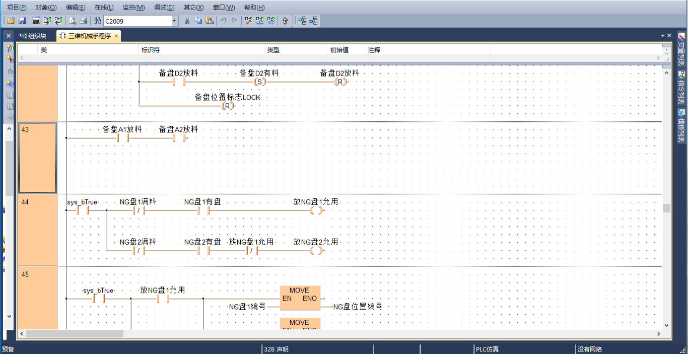

求助,松下出现这个错误怎么解决?

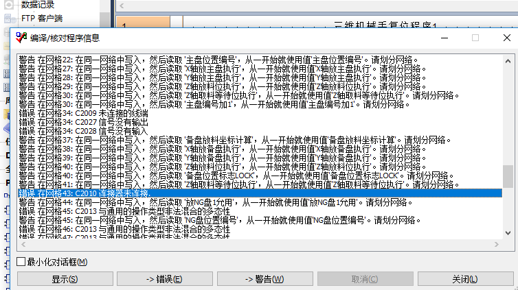

编译过程中出现这个错误是什么原因?请各路英雄帮忙看看。

网格43不完整

很明显你网格43里的程序没写完啊
