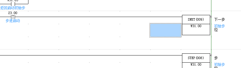

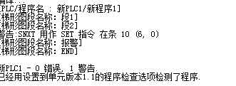

CP1H编程中的步进第一步始终不能编译,提示警告 SNXT用作set指令,附上两张图

警告是沒有關係啦!

M31.0换W 试试

步进都会这样 没有什么影响 警告不是错误 就像对同一个线圈多个位置使用SET和RSET一样 也报警告 没啥关系

元件使用有误,更换元件试试

感谢大家!1,3楼说的是,警告不是错误,不影响的,这可能是omr步进的通病
