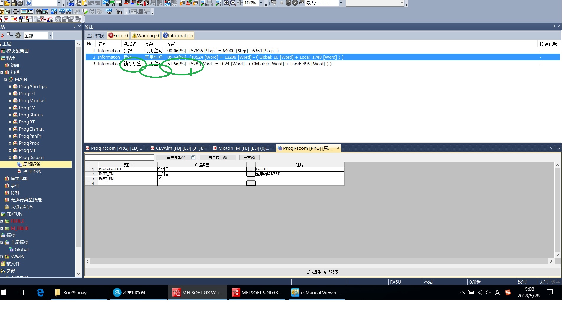

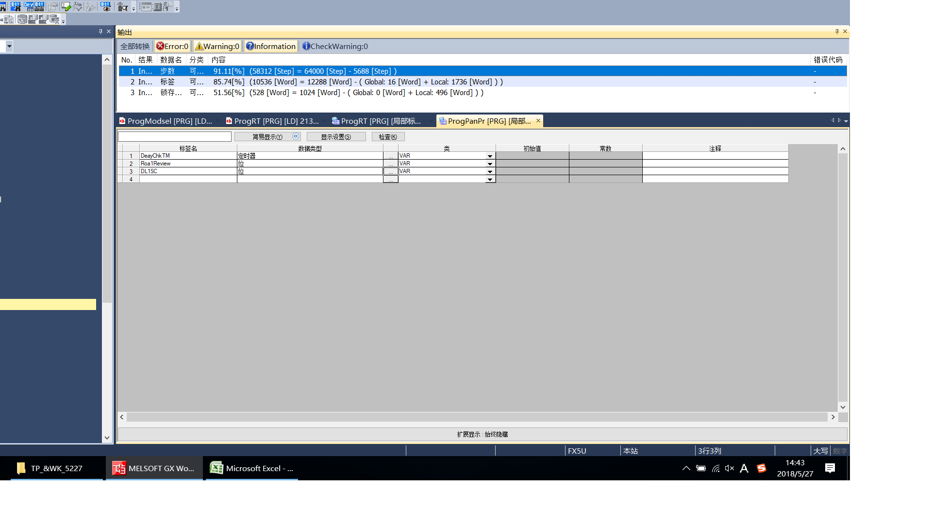

网上看到使用FX5U写结构化程序的很少,所以现在自己动手做一个,由于初次使用FX5U写结构化程序,遇到个问题,如何了解FX5U程序的标签及元件分布情况,在哪里可以看到?请朋友赐教,感谢指点!附图

把后四个工具栏点开就看到了

锁存标签的分布如何查看?

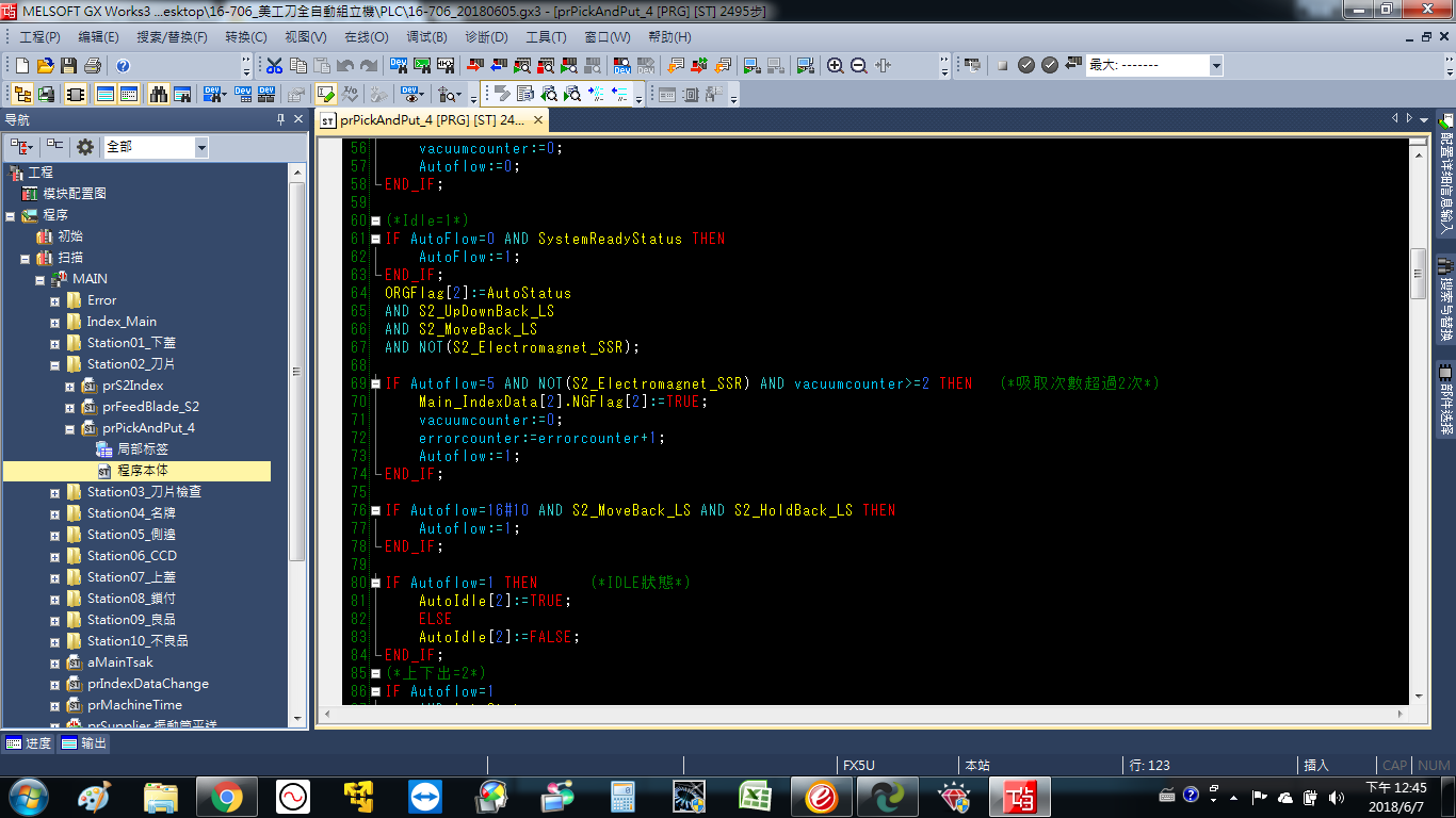

這是我用GX Works3的結構ST
基本上在全局標簽裡可以自行定義標簽對應的軟元件為何。
至於區域標簽到底軟件complier到底分配去那裡,應該也不重要。所以不需要去了解

本来想用5U 写个结构化小程序,七八个轴的转盘机,最后写的差不多一看,,编译差不多10K个,呵呵,不容易啊
