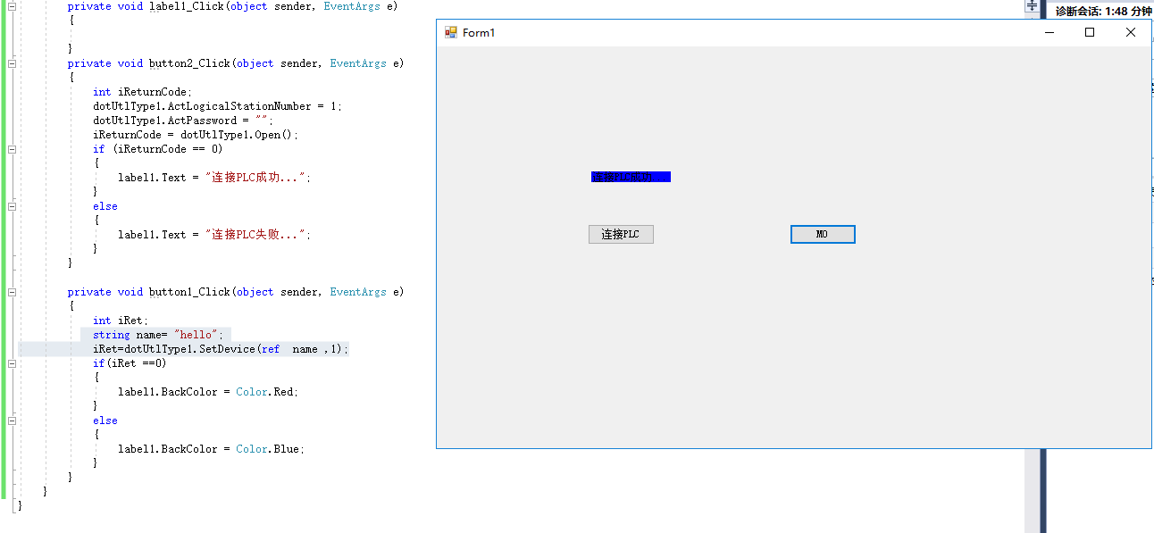

本人新手,SetDevice()函数不会用,图中字体变蓝说明赋值不成功

不知道这个控件 按道理说  通信不应该要写波特率 奇偶校验位 停止位吗   感觉就像是检测通信成功没有  如果没有通信程序 检测程序肯定是通信失败的

自己做了个小程序玩的,代码写的不严谨,没改控件名。我没用这个控件,我是直接写协议的。FX3U+232BD+4AD。实时读取采集的温度,存入SQL数据库中。
