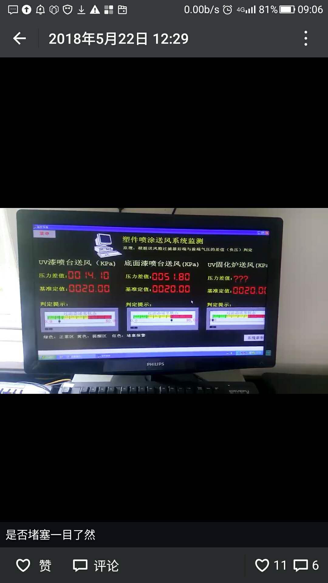

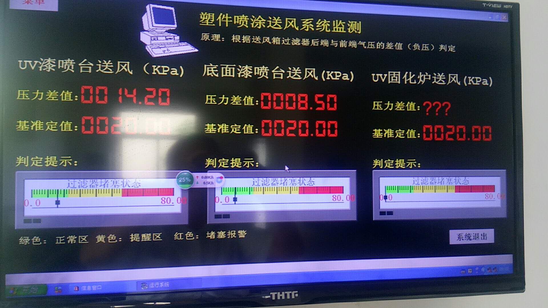

公司的涂装车间十万级送风,由于过滤耗材堵塞导致送风量、风压改变破坏内循环,原本都是车间部门目视化判定,随意性很大非常不靠谱,为其安装自动判定装置,对比其底面送风更换前后的效果

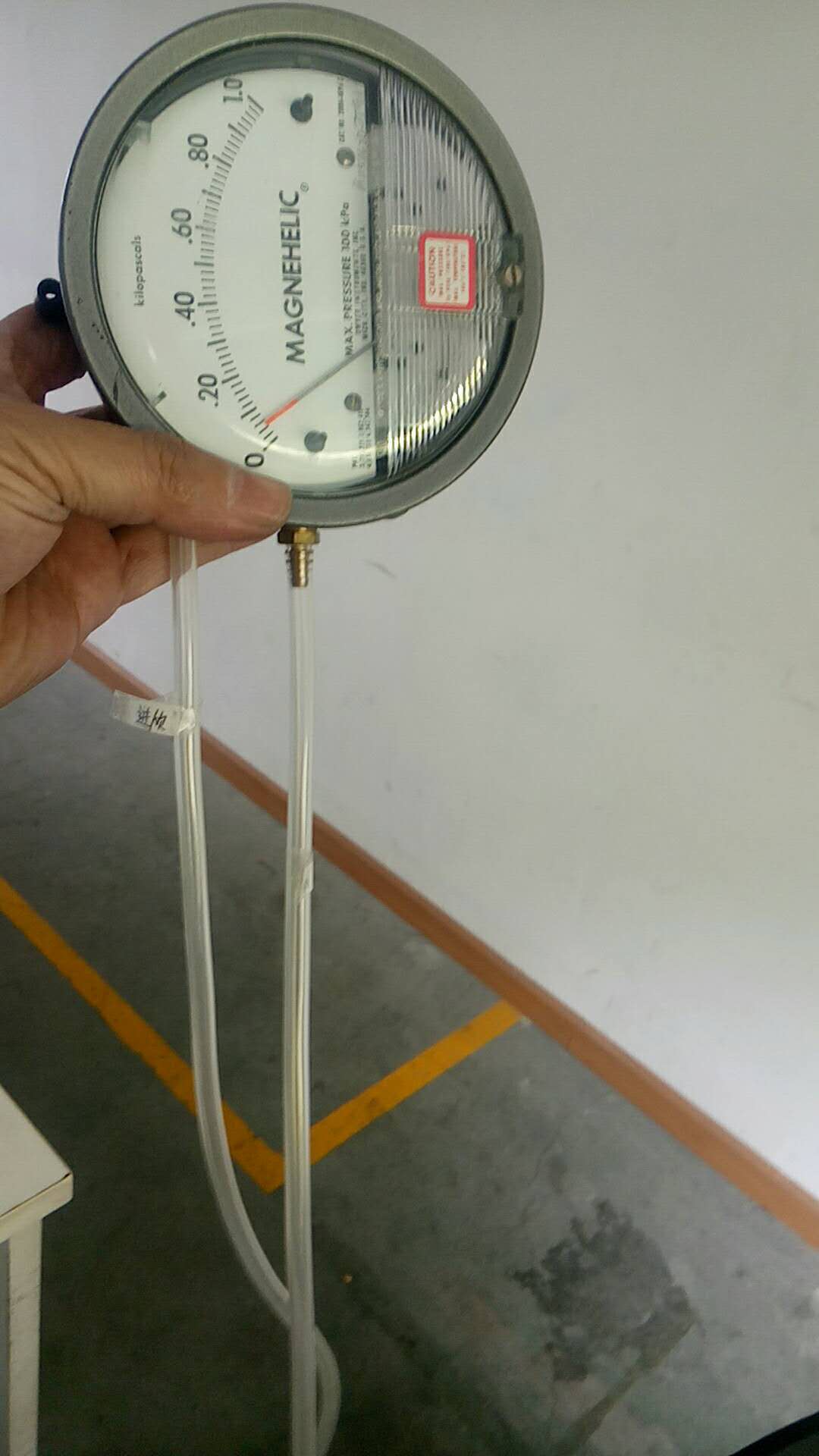

过滤器一个压差表搞定。

机械式压差表也装过,观察很不方便(送风柜装的很高,机械式如果想在地面读取就得接5米左右的气管,灵敏度会大幅下降),更要命的是有数值没法直观自动判定,车间为降低成本耗材能省则省,但喷台送风效果不好又会嗷嗷叫,很扯皮。我现在做的是采用数字通信,远距离读取,会根据不同的设定值自动判定,同时现场整个大屏自己看着,用数据还原现实(亮点就是那排色标显示区,红色让看到的都不爽)
