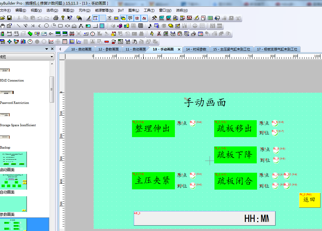

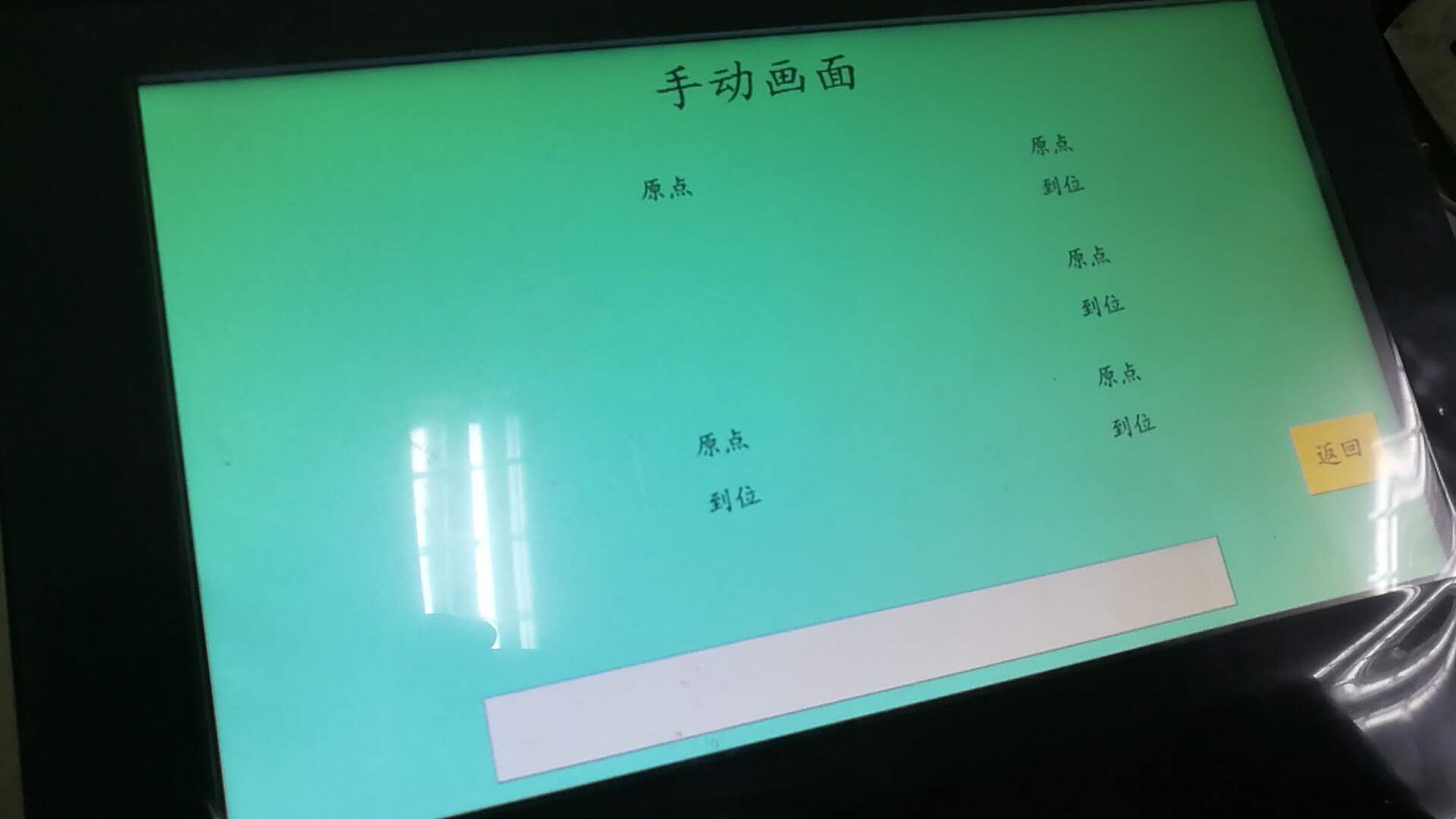

威纶通触摸屏mt6103ip,u盘制作下载工具,制作到u盘,下载到触摸屏没有内容。请教各位是什么问题?

需要与plc通讯,否则不显示需要通讯内容

    1楼正解!威纶通这点做得不好---不像其它有些触摸屏------不用与PLC通讯就可以模拟。

    引用第1楼renzhe于2018-05-25 12:12发表的  :
    已经解决了,谢谢。

    引用第2楼ranbin于2018-05-25 13:40发表的  :
    已经解决了,谢谢。以前用昆仑通态的,可以不带PLC模拟通讯。
