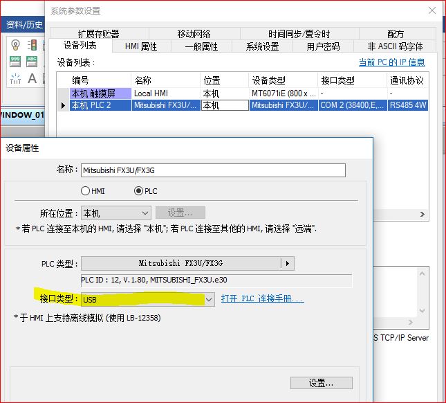

如题,威纶通触摸屏MT6071 IE 大的USB口能和三菱PLC通讯吗
有同事和我争论,说威纶通触摸屏MT6071 IE 大的USB口能和三菱PLC通讯,我说不能通讯,他非说可以,问题是也没见他弄成功, 请大家来指点一下

可以 不稳定 经常显示掉线
掉线后无法自动连接
我用过的

肯定可以,但是USB 没有R232的稳定,容易卡死,需要经常热插拔
