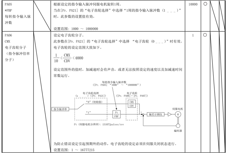

请教大师个问题,三菱伺服电机编码器分辨率131072一周,丝杆导程10mm,我的请问我的电子齿轮比怎么设置?

看手册
PA21设1,直接将PA05设成每圈的脉冲数,一圈的脉冲数对应导程10mm
