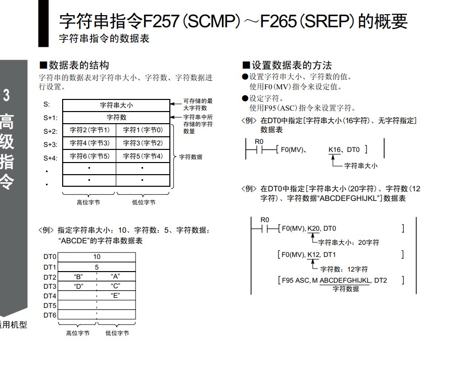

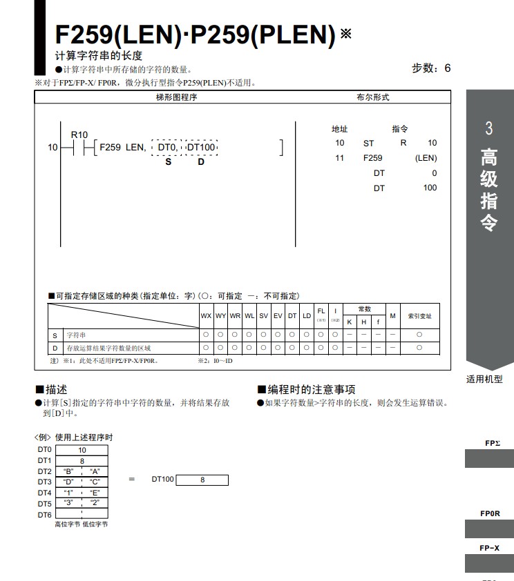

各位老大,松下plc指令f259(LEN)怎么使用啊?在线等回复。请各位大神给予帮助

检测字符串长度:
'Panasonic'---[LEN]---9
