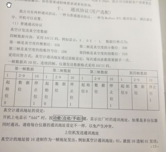

现在要做FX-3U通过RS485BD 和睿宝真空计进行通讯,网上查了下,说是使用RS 自由协议做,但小白没有做过通讯。
哪位大神有做过类似的自由协议通讯,请不吝赐教,发给案例学习下。
谢了。

睿宝说明书上的自由通讯协议就简单的说明了一下,懵~~
谁有FX3U 和仪表的通讯案例啊
