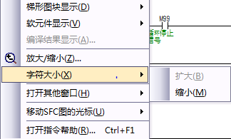

为什么的视图里面,字符扩大是灰色的,无法扩大

已经是最大啦

但是字还是很小,比别的程序的字小多了

你图片的  字符大小  上面的还有   放大 缩小 选项的,修改一下就行了。

改那个我的所有程序就不能全屏显示了,就要拖动下面的光标查看右边的程序

字符大小只有两种,再要大只能缩放比例加大了

ctrl+滚轮能放大呀

视图-----软元件注释显示格式-----梯形图-----注释(行数:2   列数:8);梯形图(梯形图的显示触点数:21触点)    可以根据个人习惯设置

    谢谢,可以了
