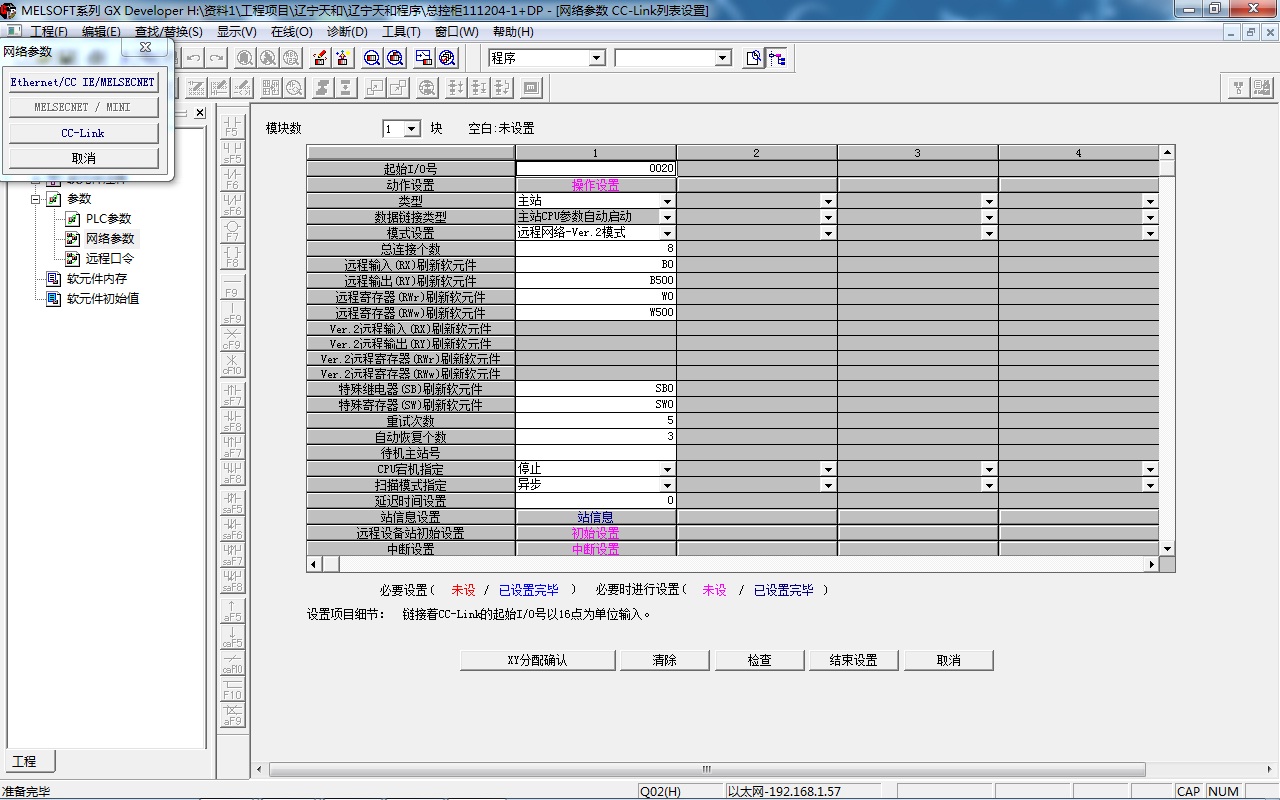

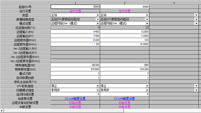

各位大师,请教下三菱q系列的三菱链接寄存器b如何从1个plc对应到另一个plc,它们的地址是怎么对应的,在哪里可以设置

网络参数,CC-LINK里面
下载积分:+2(东敏123) 真诚感谢!

但是我的参数上只是设置了XY,并没有设置B啊,但是B在哪里衔接的呢

设置XY有什么意义?

输入输出也要衔接啊
