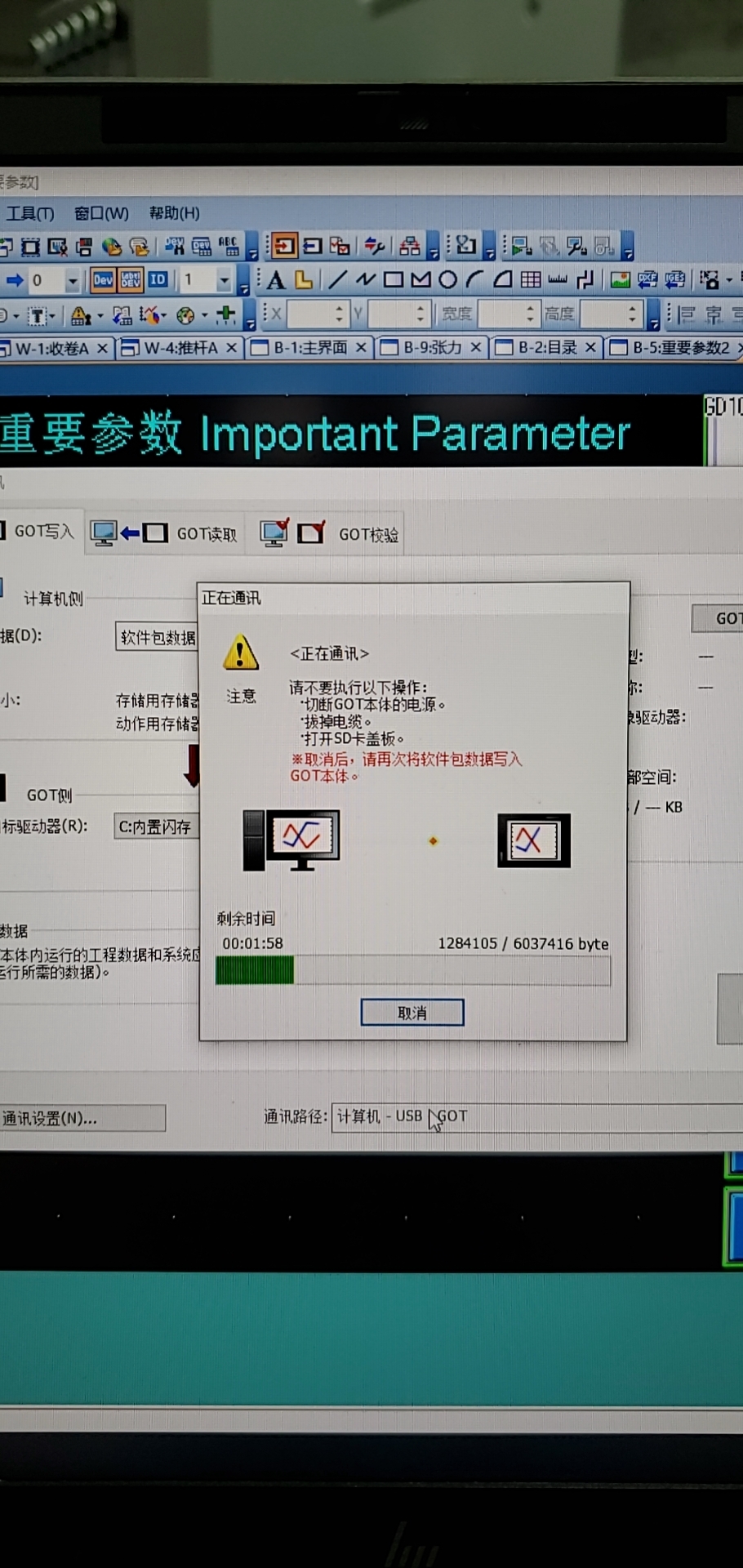

    格式化触摸屏操作,断电情况下按住触摸屏右下角不放上电,触摸屏即可格式化。再重新下载BootOS,断电重启后再下载程序即可

    引用第8楼刀疤叔叔于2022-01-11 09:24发表的  :
    格式化触摸屏操作,断电情况下按住触摸屏右下角不放上电,触摸屏即可格式化。再重新下载BootOS,断电重启后再下载程序即可 [attachment=263598]
    能解上传密码吗?
