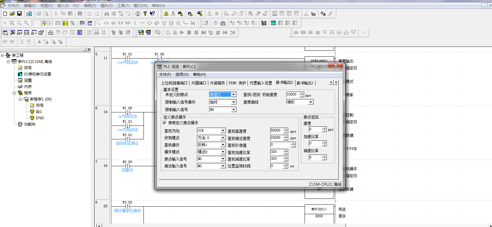

如图,请教各位用欧姆龙的大神,cj1m-cpu22的回原点设置里面的参数能不能通过触摸屏显示或者修改??

CJ2M有這功能CJ1M不知道

这个设定里面就是不嫩了吧,也没必要随便改

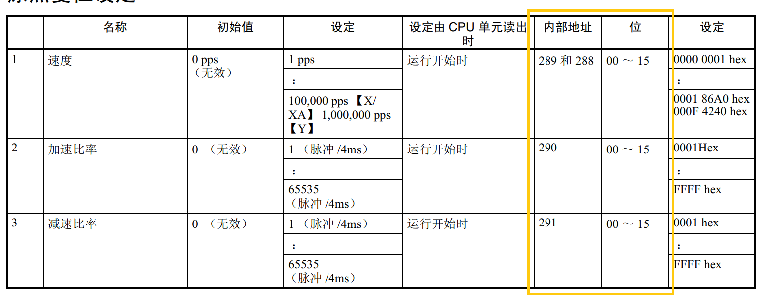

可以的 看手册里的A区

你这个是CP1系列的吧?我的是cj1m的,不过还是谢谢你的回答
