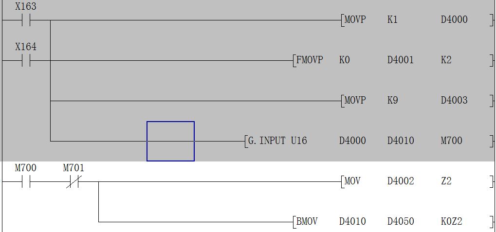

我用串口1连接磅秤~~~读出来的重量数据会移动,一会重量数据在D4012中,一会移动到D4014中,一会移动到D4016中,数据就这样循环移动~~~请教一下各位大神这是怎么回事!!

字符型(ASCII码)数字表示,当位数不确定时,数据的位置就按照左排列展示,所以就出现所说的情况

引用第2楼枫落云端于2018-05-23 09:48发表的  :
有什么办法解决这个现象吗?

个人感觉,很有可能和磅秤有关
我见过有些类似仪表的小数点是移动的,所以导致称到的值也是在几个D之间移动的。
比如1.0克  100.0克  10.0克  它那个1读出来会在不同的D中。
还得做一个程序 ,寻找小数点在第几位,然后判断这是一个十位的值 还是百位的值

你每次回传回来的报文格式是不是固定的格式
