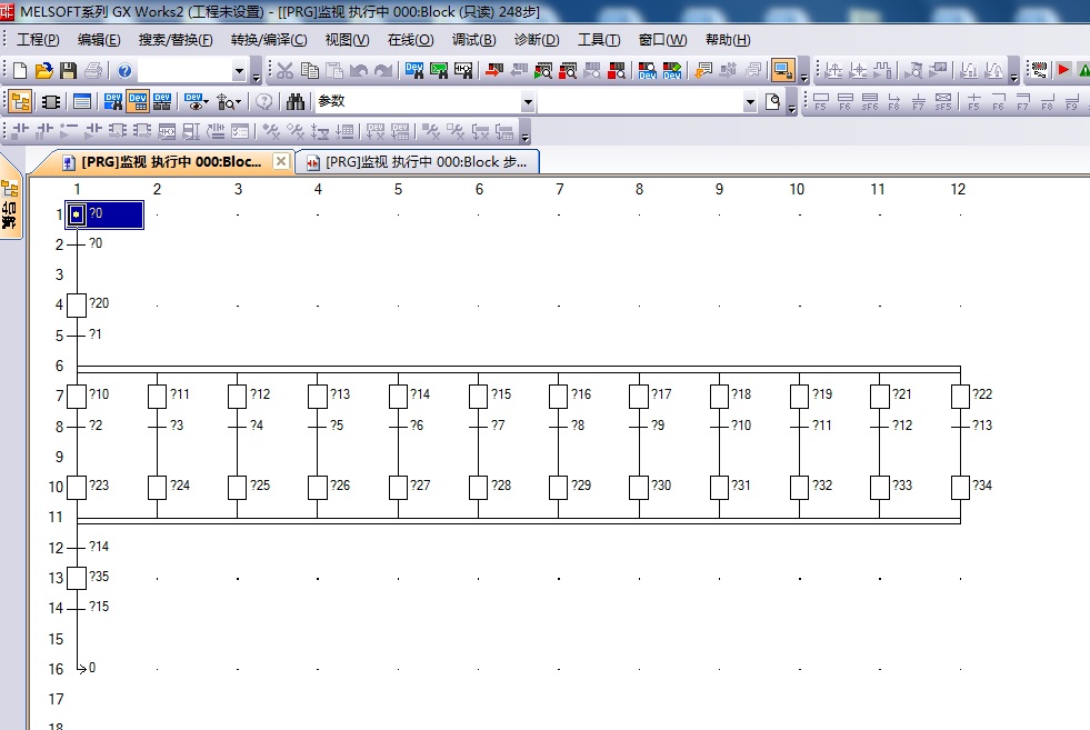

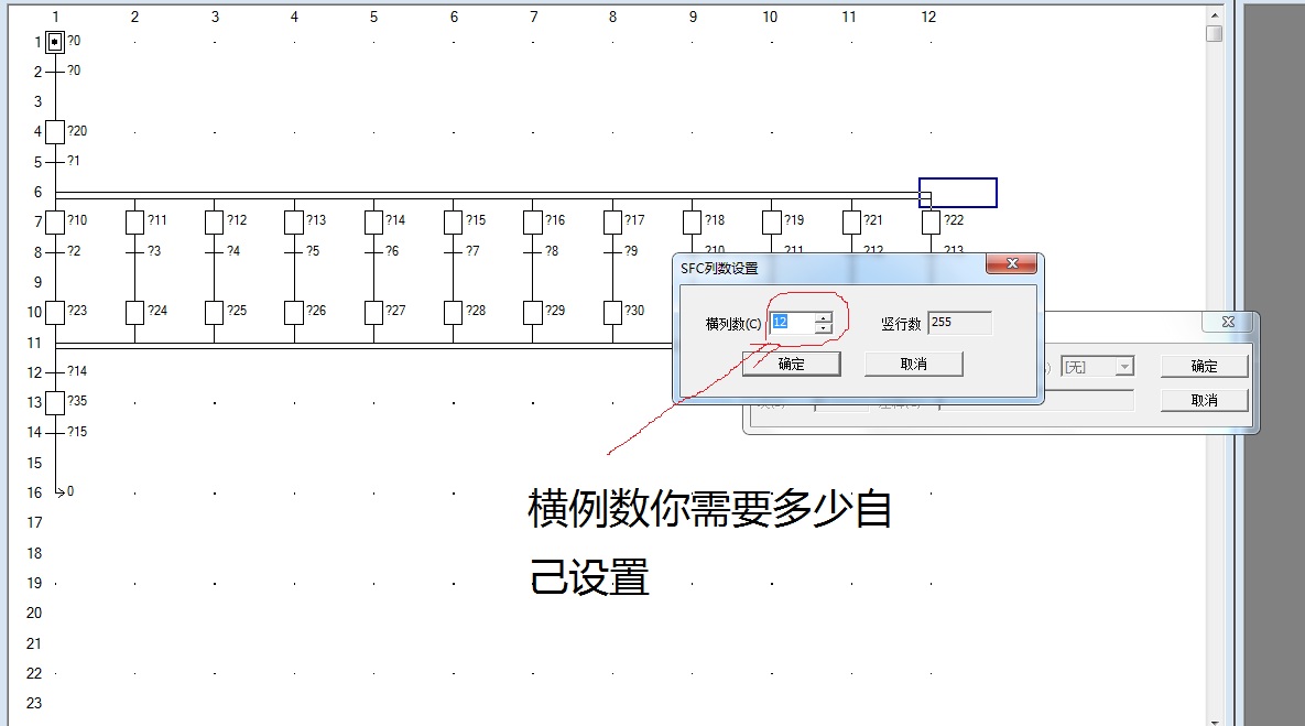

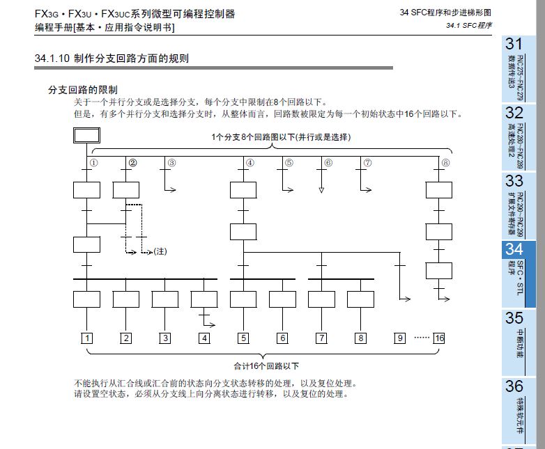

有个分割器圆盘,有十二个工位,圆盘停止时,同时进行十二个工位的加工,我想用SFC步进进行编程,但十二个工位是同时进行的,所以要用到并行分支,也就是说要有十二个并行分支,但是,三菱SFC中好像对并行分支有限制,最多8个分支,这个问题不知有什么办法可以解决。

是不是说我可以开几个SFC流程,然后把每个块的初始条件弄成一样。这样就可以实现十二个工位同时并行运行了。

当然可以

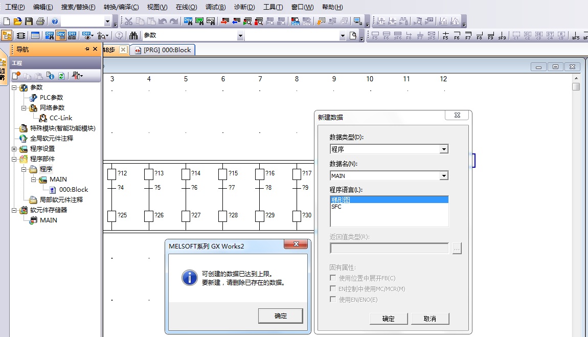

可以啊!但是FX系列创建了SFC程序,就不能创建梯形图了!是吗?

可以啊

哦!是另外创建梯形图块!

FX系列是不是这样妈吗!Q系列可以创建多个语言程序块,

可以的,建项目时选梯形图才不能新建别的。
