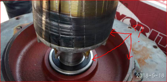

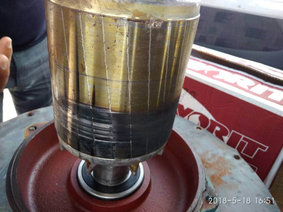

大家看一下这个电机是怎么烧的。图片只有一个。

我觉得有以下几个方面的可能性:
1、轴承坏了
2、端盖孔大了
3、轴弯了
4、定子变形了
5 、端盖没有装到位

扫膛烧的,这个电机报废了

有杂物???

2楼说的对,行家。

扫堂了,轴承问题

转子都磨损了,肯定轴承散架咯

扫膛如此厉害,轴承和端盖如此完好,怎么回事?

看你的端盖和端盖轴承这么好,难道端盖和电机不匹配,烧成这样,相当于端盖这一段整体偏心了。怎么装上去的?

轴承盖磨损,去襄套

引用楼主cyh1986于2018-05-20 17:25发表的 帮忙看一下这个电机是怎么烧的 :
大家看一下这个电机是怎么烧的。图片只有一个。 [attachment=222381]
转子一端烧成这样!不过应该还可以用滴。
在没有得到你的数据之前,大家都只是猜测而已!
你要把你相关数据发上来------
首先你要给出你那边的数据,比如数据如下:
一:你那边轴承是否坏了(一般偏心);
二:你那边定子是否有损坏;
你这样叫我们猜是什么意思???
考大家智商吗?这么简单的问题??????

转子扫堂,轴盖磨损,襄套或喷缸加工
