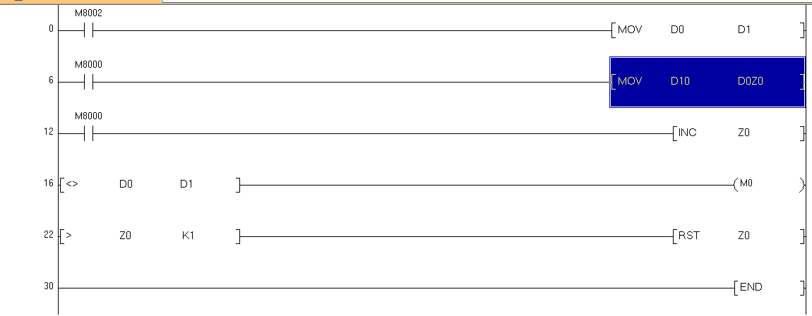

我的这几行程序思路是将一个D10寄存器在当前扫描周期传送给D0,下一个扫描周期传送给D1。同时在每个扫描周期比较D0与D1的值是否相同,如果不同就判断是D10的值被修改,然后自动执行相应的动作,经过测试有时可以,有时没反应,难道是我的逻辑有问题,请高手指点!谢谢!

这么简单的问题,怎么就想不通呢?

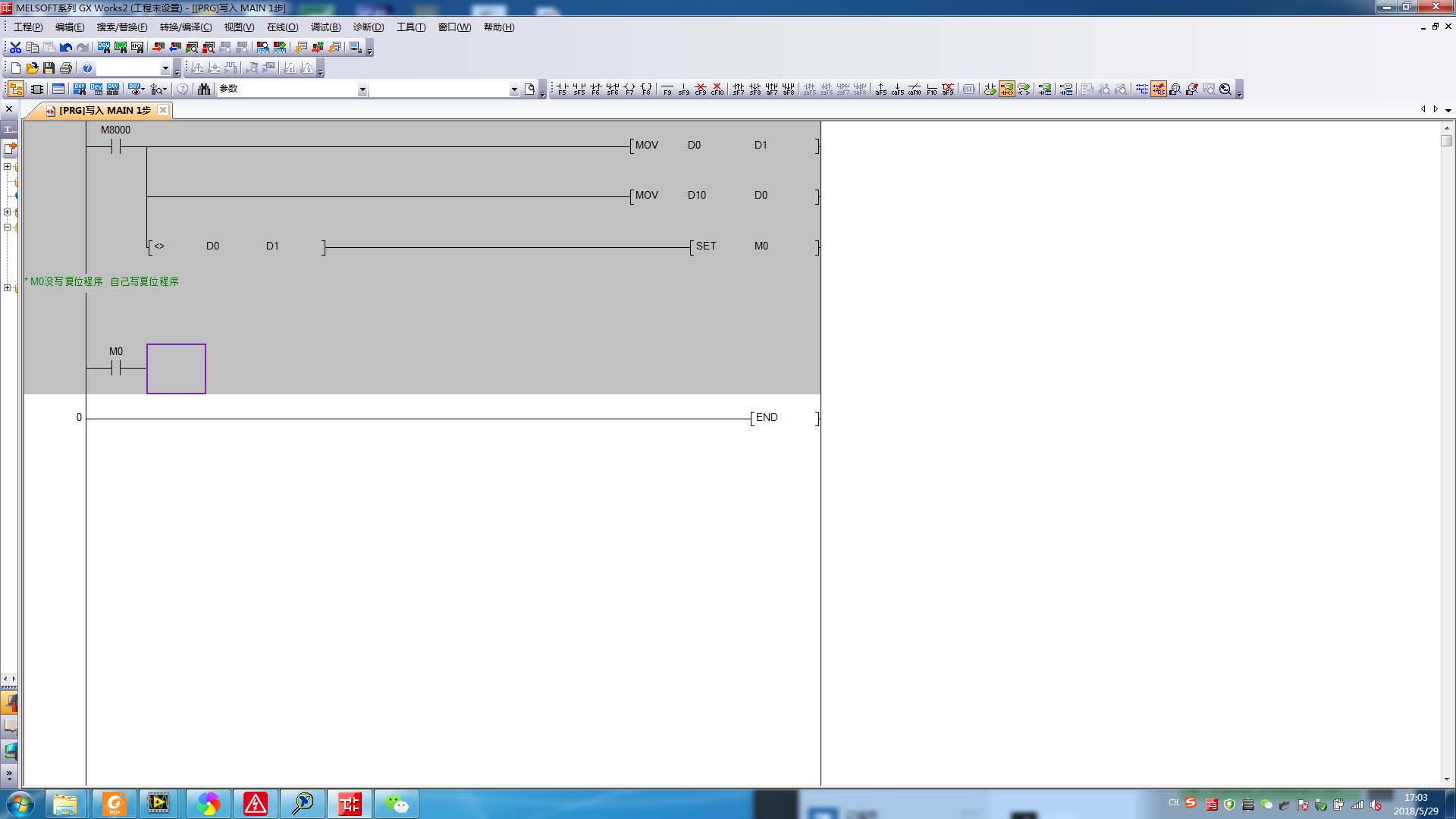

看看这样行不行

自己在顶一下,如果有像高级语言中的"change"函数那就简单了,望各位大师赐教

大师啊,你这样写,我试了10次,10发全部OK!太感谢了!回头我在多试试

没搞明白你的需求,如像二楼那样,不如直接LD<>D0 D1 OUT M0就好了,要转那么大个圈?

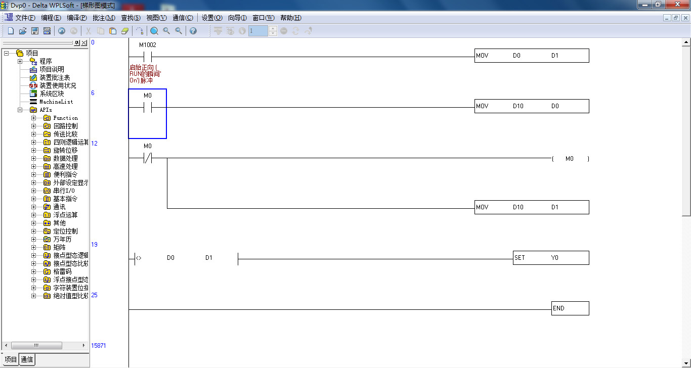

台达呀

引用第5楼guyun2006500于2018-05-21 09:08发表的  :
比如说,我的D10 是需要通信写入变频器的数据,平时D10的数据未改变时不执行通信写入,而我在触摸屏上任意时刻修改D10的值,PLC就自动执行通信写入,而不需要再加一个什么确定或写入的按钮,这样就很智能嘛

如果是条产生的话就捕捉条件的上升沿。如果是通讯给定值的话得转移到另一个寄存器(b),在用这个寄存器与当前寄存器比较,然后再将当前寄器转给寄存器(B)。你这样试试看对不对。

我做过这样的程序,不需要变址。
