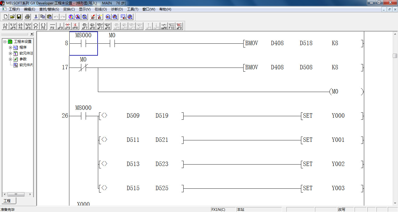

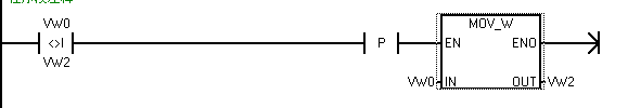

如何每个扫描周期判断数据寄存器的值被修改

写了几行测试了,不稳定,有时候能检测到数据有变就执行相应动作,有是没反应,求高手指点?

时序反了,把比较指令的程序段放在赋值指令的上面,先扫比较,再赋值

谢谢指点,经测试比较放上面就OK了
