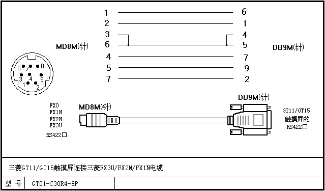

三菱GS21触摸屏与FX3G-PLC通讯线焊接脚如何定义,如何做?有连接线图吗?

如图:

好的,谢谢。一会儿试验一下。

一楼站长正解。。。
