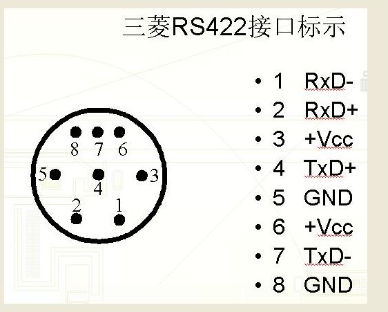

1、PLC FX 3U与Proface 屏GP-4402W通信。
2、利用FX 3U的圆头RS422 通信口与GP-4402W的COM 1 RS232进行通信。
3、为了通信一直我购买了Z_TEK的RS232转换RS422转换器。
4、如图为FX 3U RS422和RS232-RS422转换器(红色框内接线)。
5、应该如何进行接线?
