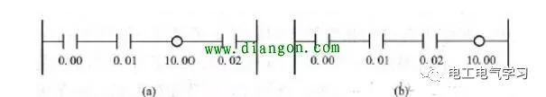

    (2)梯形图的每一行都是从左母线开始,线圈接在最右边。触点不能放在线圈的右边,而在继电接触器控制电路中,触点可以加在线圈的右边,这在PLC的梯形图中是不允许的。如图1(a)表示。从图中不难看出编程者的意图是,当触点0.00、0.01、0.02都闭合时,线圈10.00被驱动得电。但在梯形图中由于触点不能与右母线相连,因此将图1(a)转换成图1(b)所示格式,既满足了程序的上述功能,又符合梯形图的编程规则。
    图1线圈未与右母线(或触点与右母线)相连情况的转换
    (a)不符合编程规格的梯形图;(b)符合编程规格的梯形图

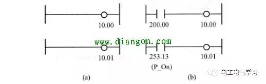

    (3)线圈不能直接与左母线相连。由图2(a)不难看出编程者的意图是,使程序一运行10.00、10.01线圈即被驱动。要达到这样的目的,可以使用一个程序中未被调用的内部继电器(如200.00)的常闭触点或者特殊继电器253.15(常通继电器)的常开触点来驱动它们,既满足了编程者的功能要求,又不违背梯形图编程规则,如图2(b)所示。

    图2线圈直接与左母线相连情况的转换
