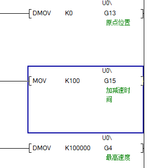

有大神知道这个G 都是什么意思?

图片上有 G13 (原点位置) G15 (加减速时间) G4 (最高速度) G6(启动速度)G7 (JOG速度)G9(原点复归高速) G11(原点复归低速)
G17(单速定位目标位置)G19 (单速定位目标速度) G12 (BFM#4) 一 这个什么意思? G12 (BFM#4) 一 这个什么意思? G12 (BFM#4) 一 这个什么意思? 有没有大神有比较全的G代表的意思!

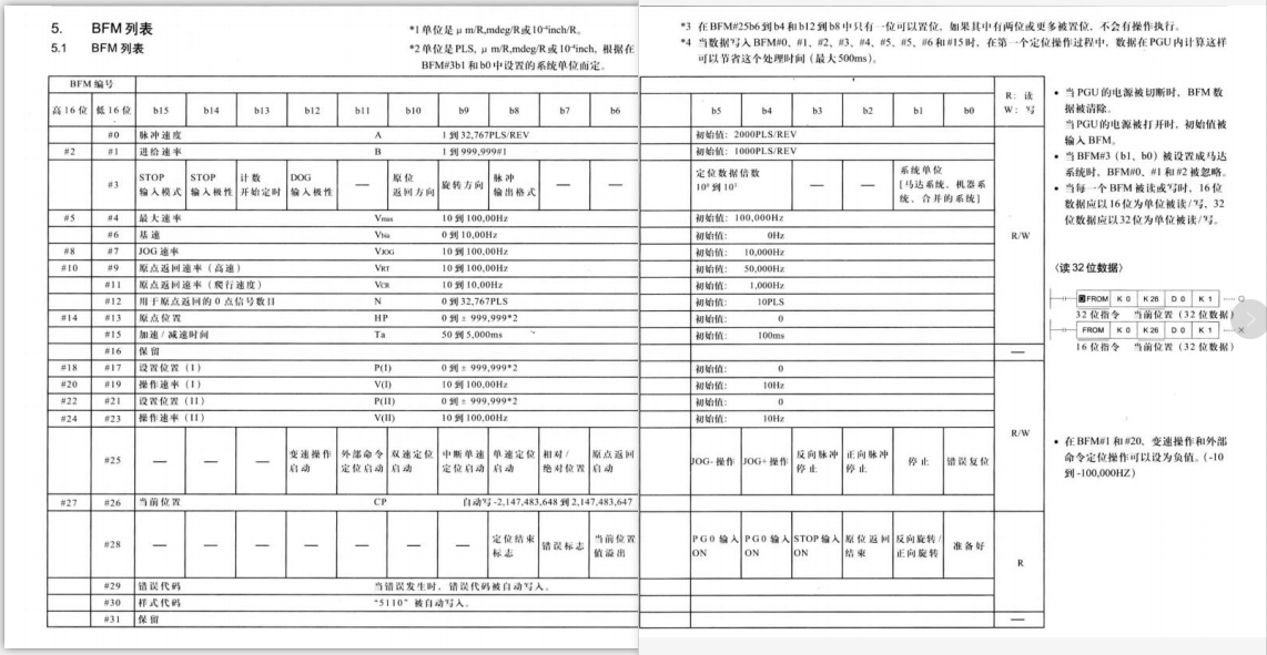

是缓冲存储器

智能功能模块的数字缓存区
