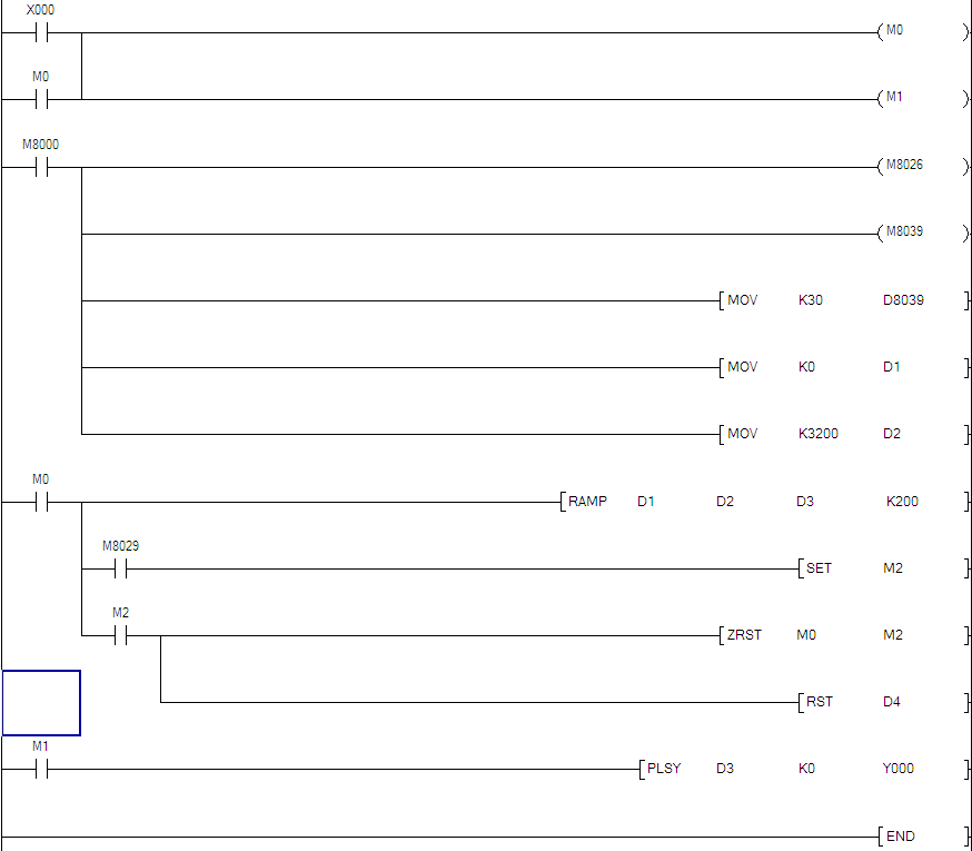

在用RAMP斜坡指令时(M8026置一),我在指令后面紧跟了一个M8029,可是在实际运行过程中RAMP完成后M8029并不会置一(用GX Works2模拟时会置一),难道是哪里出错了?

8029只能放在脉冲指令的下一行   如果你其他地方要用可以用这儿的置位信号给其他地方用    不能把8029到处用

,可是我看M8029的说明解释说可以用在RAMP斜坡指令,新手自学不太懂。

沒看到你的程序,你不會是寫程序去控制8029吧?
剛剛試了一下M8029會置一的,只是時間很短,你可以用M8029去Set  一個 M 就知道了

这个继电器要紧跟着相关的指令的下一行用,会置位很短的一个时间,然后就复位了,是有置位动作的

就这个,您帮我看看哪里有问题

你想要得到什么结果了,你马上复位能得到什么,肯定没有结果的。你不复位M2试试

你想得到什么结果

不复位M2结果一样,用M8029置位M2一点反应都没有,不是我要什么结果,我在自学想验证下书上说的内容。

M8029改成上升沿试试。还有最好写二行。

还是不行,我都怀疑是不是我的PLC的问题
