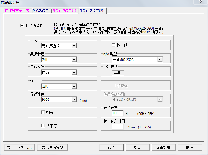

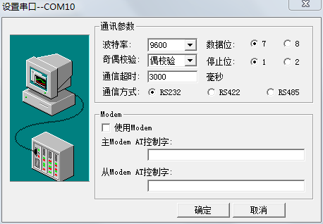

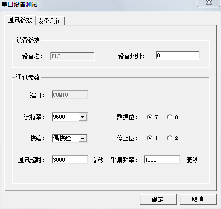

PLC参数和组态王设置都弄好了,用的USB-SC09编程电缆,上面写的USB TO RS422 ADAPTER,能和GX WORKS2正常连接,就是连不上组态王,老说打开通讯设备失败,有人教教我吗?

用的通讯电缆是422的,电缆不对
但是PLC上的接口是RS422的啊,PLC参数里却只有485活着232C,请问有办法解决吗?

成功了!!!我去,原来是组态王设置不对,我之前选的FX2_编程口,其实应该选EZSocket这种方式,其他参照组态王帮助文件设置就可以了,哎,这些玩意可真能折腾人啊
