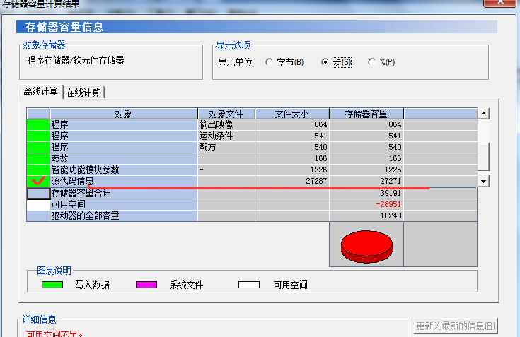

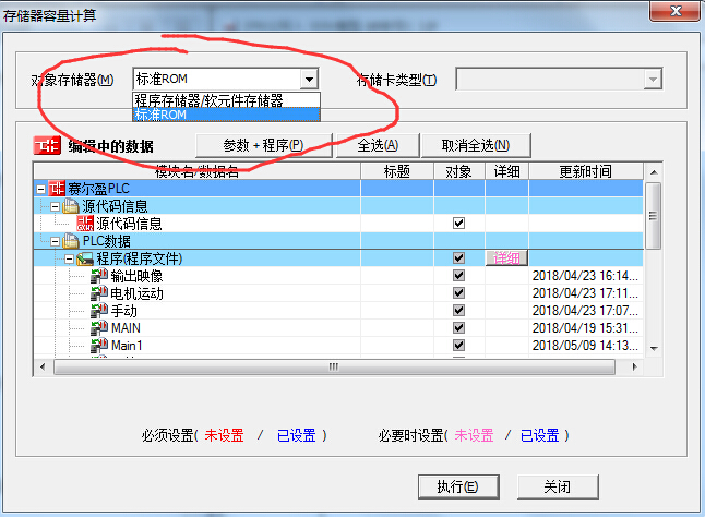

现在我使用Q00UJ CPU,程序存储器内存只有10K步,而标准ROM里面可以存储60K步。现在程序30K步左右,可不可以把程序全部存到标准ROM里面去?为什么源代码信息占这么多步数?可不可以把程序和源代码分开存储?

标准ROM指的是内存卡咩?
