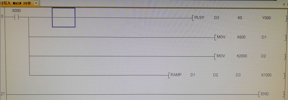

如图所示程序,在用GX Wroks2模拟时一切正常D3的值会从600慢慢升到2800,可是我一把程序写入PLC后连接好步进电机后实验,只要X0一闭合D3的值就直接到2800,试了好几次都是这样,实在是想不通,还请大家帮忙解读一下

手冊上說從開始到結束時間為運算週期X n 個掃描,檢查一下週期時間再算一下,應該很快到達沒錯,把K1000放大一點試試看
