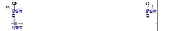

图中用RD触发YD输出报警~但是RD都有动作了为啥YD没反应。。。。

确定是在RUN模式?

前面38步那YD被复位了。

38步 copy k0 WY0 WY1 ,把Y0-Y1F全部复位了。

不是没RUN,就是双线圈或有清除指令!
