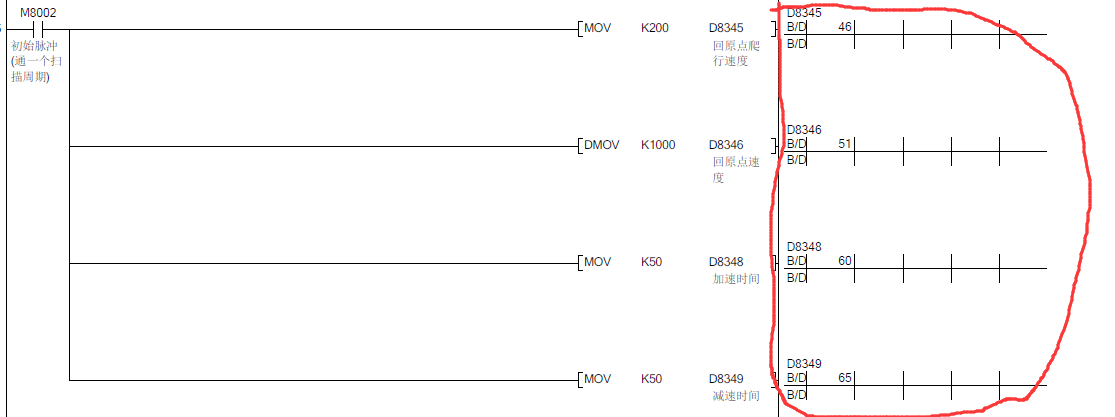

怎么去除右边的这一块

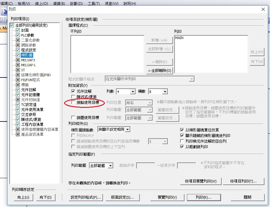

圈圈裡的勾拿掉
