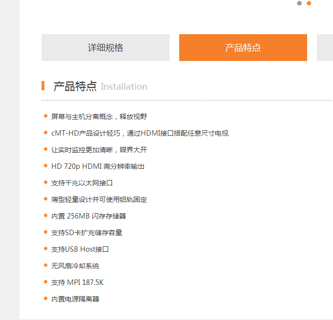

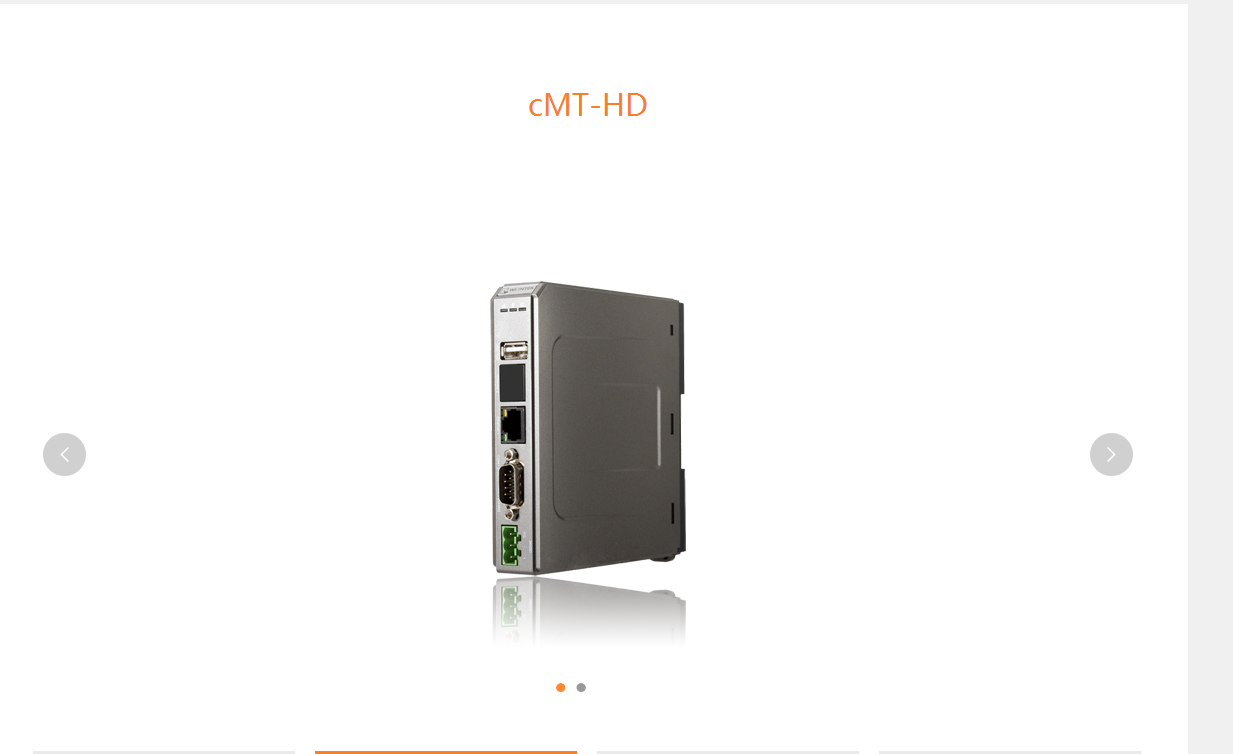

我们这是中央控制室,想让某一台威纶触摸屏工程画面显示在大显示器里来如何实现

中央控制室现在用这么大的屏
楼主赶紧买一块威纶通的CMT-HDMI,这个有你想得到的答案!

发表于: 2018-05-13 15:40
用威纶通这个就可以
