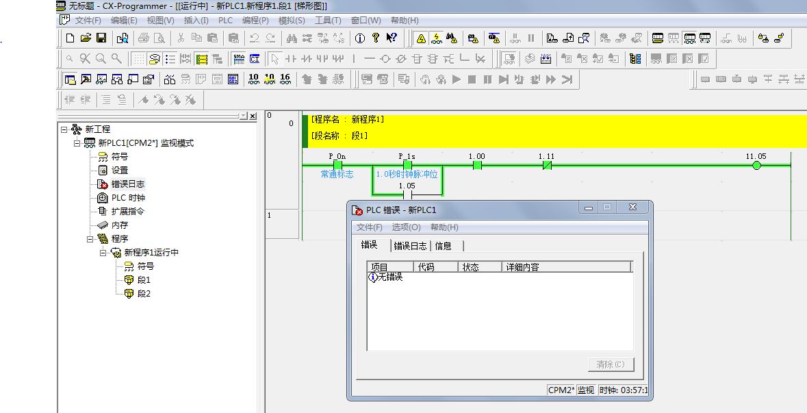

欧姆龙CPM2AH出现IO总线错误,哪位有处理方法?

经过两个小时的拆装已处理,方法是拆开LED小板用酒精刷干净CPU主板接口,烘干后安装上电测试OK,
