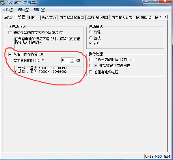

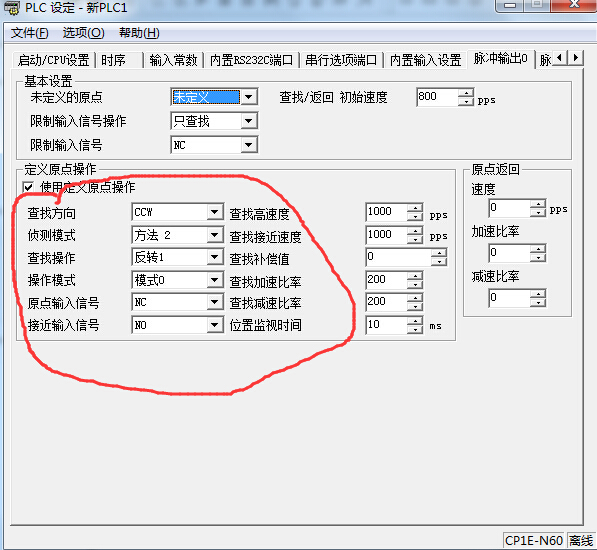

在CX-programmer的设定是不是像图片一样设定,用步进电机回原点没有Z相输出,而且只有一个原点感应器。还顺便问下在CPU设置勾选内存恢复D0-需要备份的DM区CH号,在后面填写10的话,是不是D0-D10为断电保存数据保持器? 第一次使用欧姆龙PLC,不太懂
