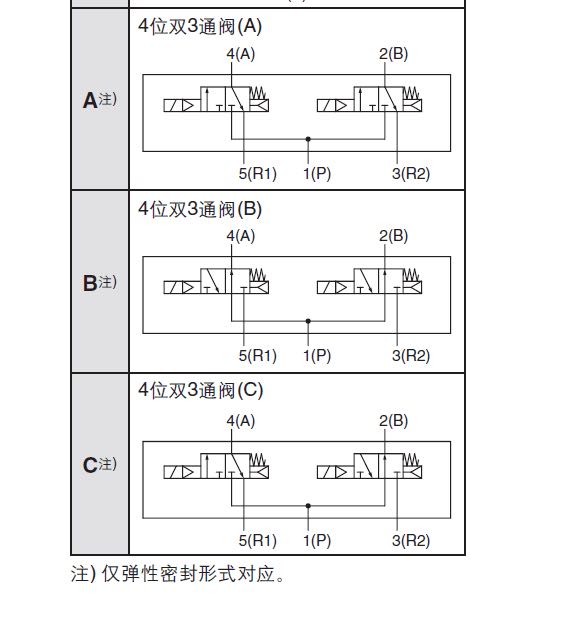

在SMC阀资料里看到四位双三通阀,示意图如图所示,就不知道四位双三通阀是怎么使用的,在哪些场合会使用到?网上搜实物也搜不到,有高手知道的吗?

设计可以这样设计,并不是一个阀(两个阀)---实际是两个阀组合!功能是能够实现同动,减振。

功能类似“双控三位五通阀”吧,我觉得改进的地方是可以允许双线圈同时通电。
