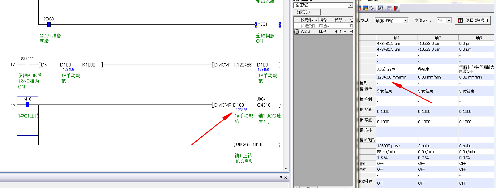

速度写入100 实际速度只有1mm/min 少两位 哪里设置的问题 ?

应该是
QD77里,速度就是以0.01mm为单位
要在PLC里*100,或在触摸屏数值输入那做运算。

群主威武,就是这个问题。单位值不同,需要做相应的乘法运算再给定到模块的
