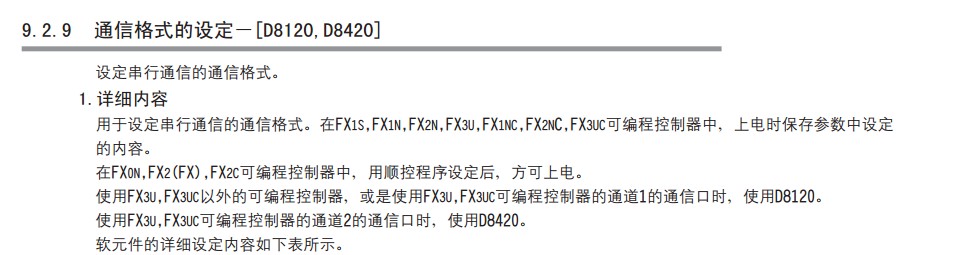

N:N通讯需要设置D8120的参数吗,以前试过好像不用设置吧

不设置就是默认的 都是默认的应该也不会有什么问题的

如果D8120设置了通讯会不会有问题

看图说话!

N:N通讯不能设置D8120吧,串口通讯是要设置的

串口通信也要设置吗?现在GXworks2上面不是可以直接设置CH1和CH2的通信参数吗?D8120和D8420不需要设置了吧

不需要

GXworks2可以直接设置

不要设置参数吧
