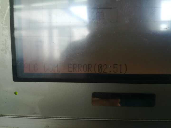

如题,运行中突然报PLC通讯错误2:51,内存初始化,重新下载程序,无效果~谁遇到过这种情况~

有可能plc坏

谢谢,换CPU后好了
