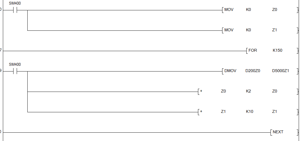

要把32位D200 传送 D5000 ,, D202传送给D5010,, D204 传送给 D5020,, D206传送给D5030 ……………… 传送150个32位 数据 怎么写方便?

这样 能不能成 [attachment=222066]

Q
試看看
