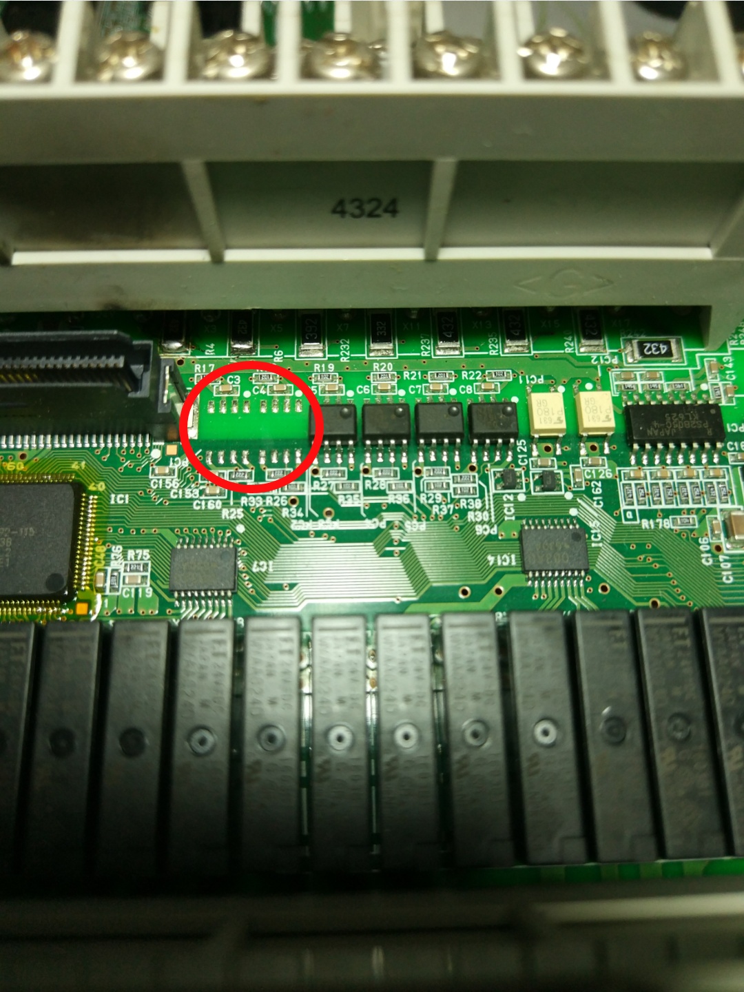

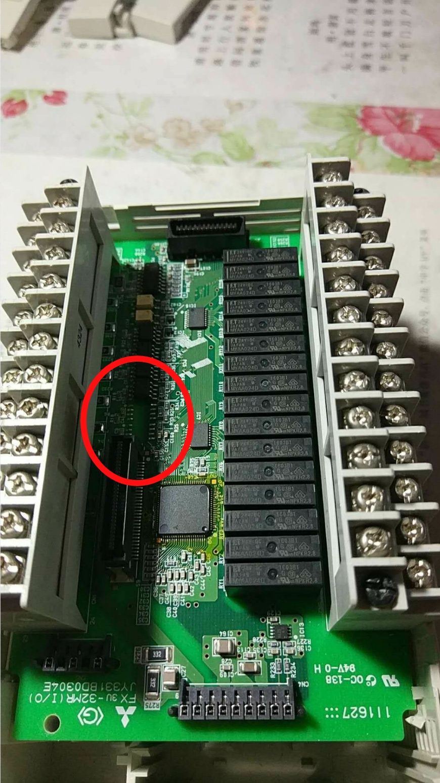

X0 X1 端子有24V电压,短接后输入灯不亮,打开一看被人拆了光耦,这个光耦哪里有卖吗?这个应该是高速光耦吧

有卖的不一定能修好

应该就是这个光耦的问题了

兄弟!看焊锡不像被拆光耦的,建议咨询三菱技术---

看图片是压根没有装,应该是有原因的吧。
