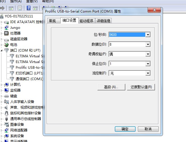

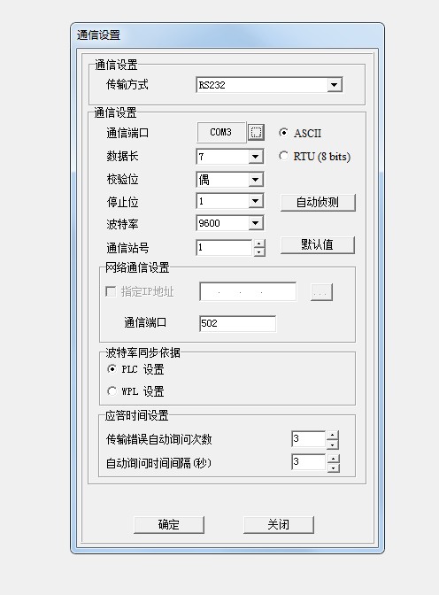

最近因为客户要求,在捣鼓RS指令,无意中发现台达PLC的通讯口和电脑的COM口数据长度不一样也能通讯这个是什么鬼?如上面的图

你在电脑里设置是没有用,
编程软件会自己更改的。

引用第1楼tingfenghu于2018-05-07 19:44发表的 :
你在电脑里设置是没有用,
编程软件会自己更改的。
但是我把电脑的com口改成和PLC端口一样的 就通讯不上了 触摸屏没有这种现象就是要2个一样的

改成WPL设置看看如何!因为PLC设置PLC软件会自动更改的。
