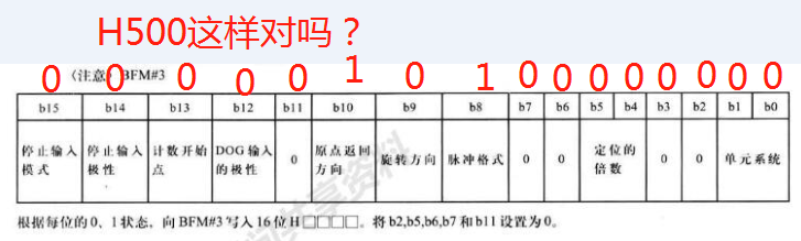

FX2N-1PG控制三菱JE10A伺服的   ,伺服接线有  脉冲,方向,DOG,    OP               如图写入H500=101 0000 0000  到  BFM#3是怎样对应  b0--b15    ,b0-b15有16位,可是H500只有11位,是如何对应关系 的。

H500只寫到b0~b11

只要是H就是16位。
H摆在那里,16位就是16位,不增不减。
比如H1  你说只有一位,但可能吗?
H1 是0000 0000 0001  也是16位呢。

H<<<<<<<<<十六進制
K<<<<<<<<<十進制
四個為一組總共四組 H  O    O    O    O 分別為B15-B12   B11-B8   B7-B4    B3-B0
B3      B2      B1      B0
2^3    2^2     2^1     2^0
H 1111 = K4369

十六进制的啦,好好看看十六进制跟二进制之间的关系
