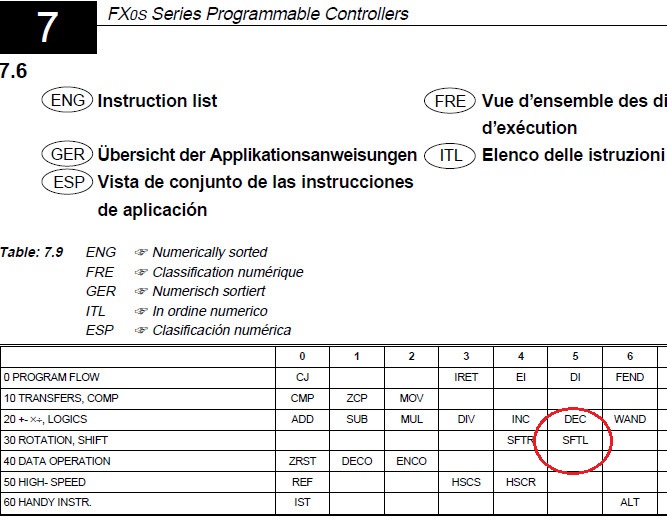

三菱PLC FX0S-10MR 为什么我写不了SFTL位移指令,感谢高手指教!

FSTL ? 是 SFTL 吧

twingo49你的回复,你说的对,我打错了,现在改了过来
可是我还是写不了位移指令,是不是FX0S内部没有这个指令呢,不解!请教请教,谢谢

就是写入PLC 时错误灯闪亮

有這個指令

你是不在SFTL後面加了P,FX0S不可以加P
