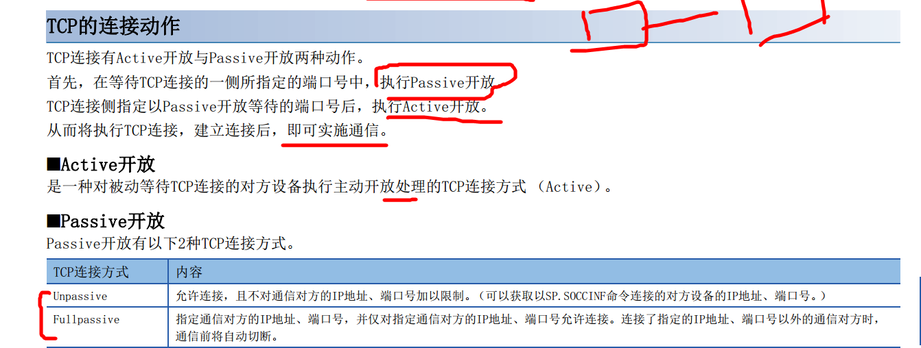

大师帮忙解释一下 ACTIVE 和 PASSIVE 设备连接的意思  看说明书没有看懂

一个是PLC是服务器端,一个是PLC是客户端。再简单点就是一个是设备或者上位机过来连接PLC,一个是PLC主动去连接设备或者上位机。

一个是打电话的,一个是接电话的

你们这些知识都是从哪里看的  我今天打客服电话他也是这样说的  但是我还是没有理解
