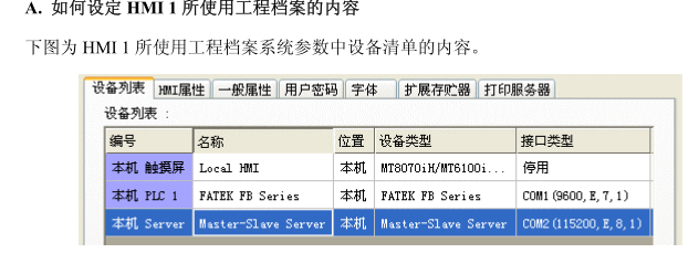

描述:手册注解截图

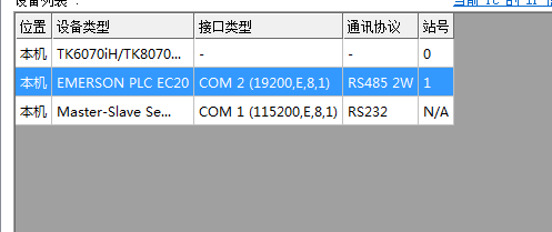

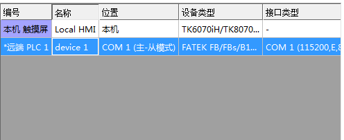

各位大神在上,小弟的爱好是数码类软件类的研究,现从事是手机维修和销售的,之前一直在厂里打工属于半道出家,前几天接了一个活,厂里有一台控制柜需要再增加一台人家交互来实现一机多屏操作,翻看论坛的老帖子和威纶通的技术手册,看的头晕晕的,毕竟不是这行的!HMI所需要的配方我已有了,按照手册上介绍的我调试了一下,(还没实际联机) 有些疑惑求助大神们!
疑惑一. 厂里要求 副屏与主屏的距离大约有15米,我是用RS232还是485来连接主副屏 ?线材我选择RVVP8X0.5的能行不?

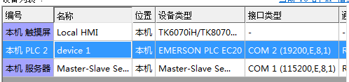

在配方资料里看到主屏与plc之间用的是485 2W COM2
主屏设置截图1
主屏设置截图2
(图2.3里有) 我是不是需要修改主屏与plc的com口和接线方式?
还是照图2.3里的设置那样就行(232方式能达到15米的要求不),如果我设置的可行,那副屏设置

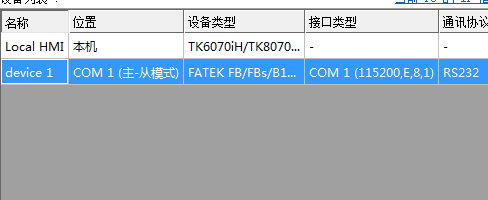

副屏设置截图1
副屏设置截图2
(图4图5)不知道正确没有。
图1是手册的设置图。。图2图3是我照葫芦画瓢设置的主屏截图。。图4图5是副屏的设置截图

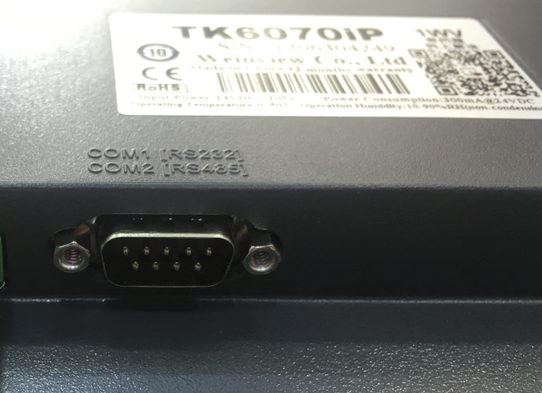

疑惑二 这疑惑应该会笑掉各位的大牙。 主副屏之间如果我设置的都对 我该怎么接线呢
我拍一张图
实物接口
(图6)请大神给画线备注一下主副屏怎么接线连接!
烦请各位大神答疑解惑,实在不行也可付费解答!

官网有教程

买一个FX3U-422-BD扩展,再买一条通讯线,有两个口分别与两个屏通讯就可以了,100来块钱的是,搞什么一机多屏!是不是觉得会一屏多机就技术好点!

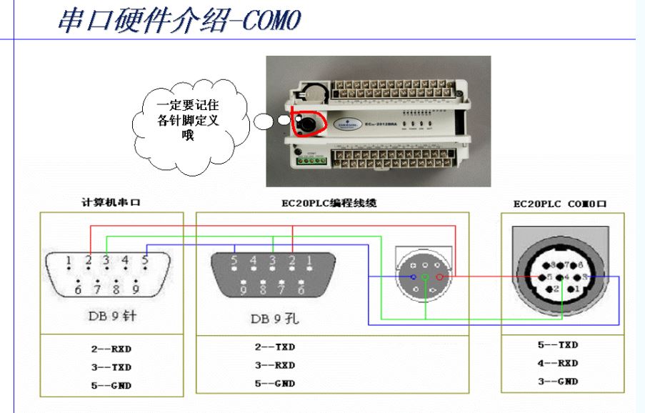

这是一位前辈的图,看一下你型号对不对,不对请百度!
