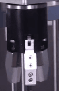

求助有谁见过这种旋转气缸

http://v.youku.com/v_show/id_XMTc2MDI3ODk2MA==.html?spm=a2h0k.8191407.0.0&from=s1.8-1-1.2&qq-pf-to=pcqq.c2c
找了一天了 都找不到这种旋转爪手

发表于: 2018-05-06 13:32
这不是旋转气缸,只是三抓气缸,旋转另有其他机构。

发表于: 2018-05-06 13:39
楼上说的对,旋转是靠上位的伺服电机的{视频里面可以看得很清楚},这只是个夹爪气缸

发表于: 2018-05-06 16:18
找亚德客的选型手册吧,有类似的产品。但不知安装尺寸吻合否!

发表于: 2018-05-06 17:34
引用第2楼qq317438652于2018-05-06 13:39发表的 :
气缸的中心轴可以选择 下面带个夹子的
求助有谁见过这种旋转气缸
