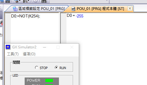

三菱中D0:=NOT(K254)是什么意思?

可以的,意思是把K254琢个取反再赋值给D0,符号位0为正,1为负。所以最终结果D0为 K-255

仿真结果是个0

我的是 -255
谢了,知道了

K254 不需要括号,多余

MOV K-255 D0
