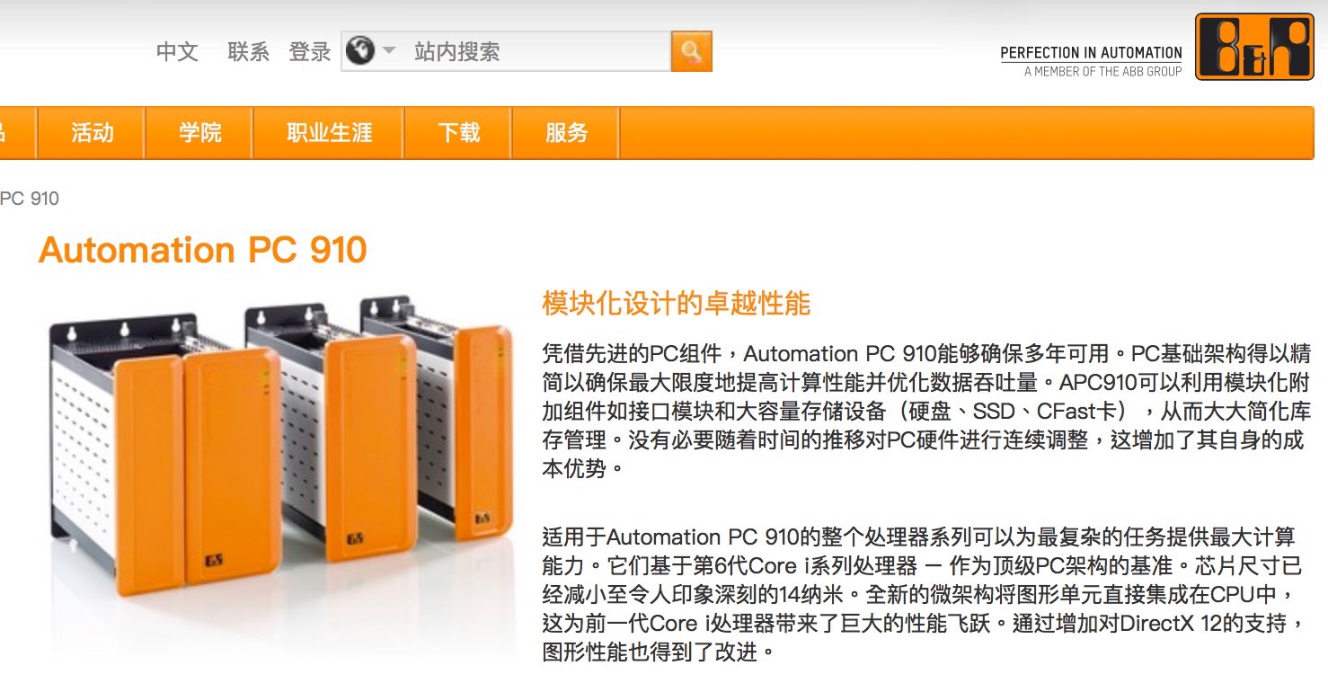

deanpc
发帖数量: 70 个
工控威望: 147 点
下载积分: 726 分
在线时间: 41(小时)
注册时间: 2018-05-04
最后登录: 2023-12-20
查看deanpc的 主题 / 回贴
9楼  发表于: 2018-05-06 17:01
描述:研华
描述:贝加莱
描述:固高
工控机其实一直在变化,目前有部分以控制器的产品存在, 也就是使用者不用在去考虑内部插什么控制卡,安装什么驱动程序, 避免安装后复杂的设置与相容性问题,例如下面3家的产品,提供各位参考
