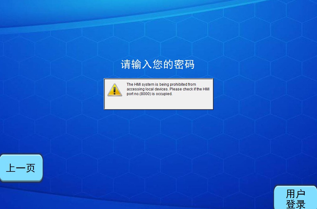

各位高手,关于威纶EB系列软件有个问题还望大家指教。

一模拟就显示这个,EB-PRO或者EB8000都这样,有哪位高手知道是怎么回事吗?

在线模拟吧
英文的意思是端口被占用

多谢大师指教,这是离线模拟,估计是我电脑装的工控软件太多,不知道哪里冲突了。

故障已经排除,最终对策是:发现8000端口被酷狗音乐播放器占用,解决方法为修改酷狗音乐播放器端口,成功解决。
